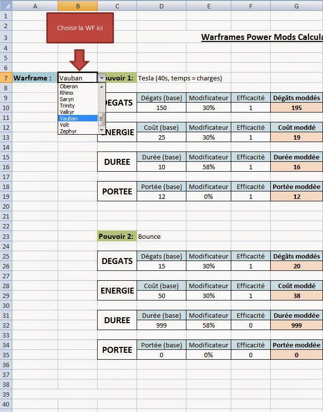

Comme je ne peux pas vous présenter ce que j'ai fait dans le cadre pro pour raisons... professionnelles. voici un petit tableau fait à la va-vite pour simuler les effets de certains modificateurs dans un jeu vidéo (qui s'appelle Warframe, mais on s'en fiche un peu, c'est pour l'exemple).
Sur ce fichier, il faut commencer par sélectionner le modèle de personnage à l'aide d'une liste déroulante :
Les éléments sont cantonnés à la liste des personnages contenus dans un autre feuillet grâce à l'outil "Validation des données".
Ensuite, certaines des cellules voisines vont afficher automatiquement les statistiques du personnage via une fonction "recherche", qui parcourt le feuillet de données jusqu'à trouver le même nom que celui de la cellule de sélection, puis récupère les données voisines. Voici un exemple de fichier "ressources".

Le fichier est lisible dans la configuration tel qu'il a été enregistré sur le PC, mais je ne peux pas choisir un autre nom de personnage via la liste déroulante.
Par contre, si change manuellement le nom figurant dans cette cellule (par exemple, je saisis "Volt") le fichier fonctionne correctement et va chercher les données relatives au personnage dans le feuillet suivant. on perd l'avantage énorme de la liste de choix, mais le fichier n'est pas inutilisable non plus.
