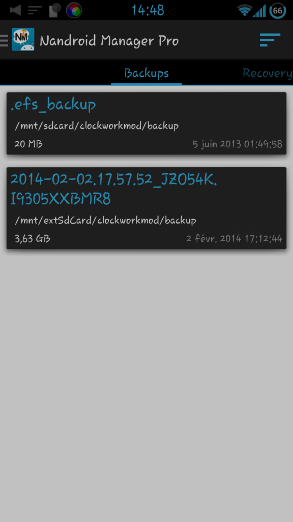

Il y a deux onglets à l'ouverture de l'app : backups et recovery

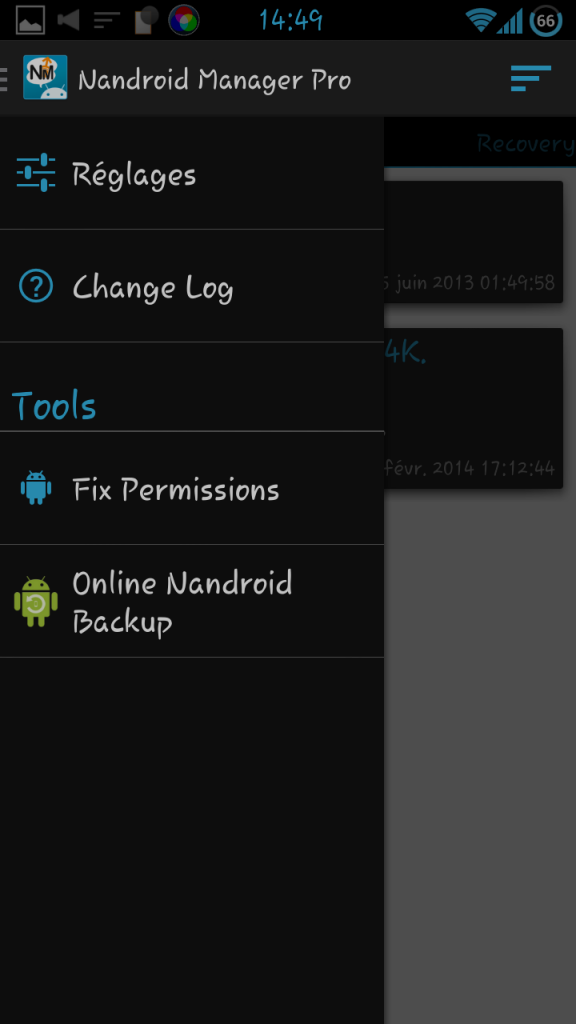

L'écran des options de l'app (en glissant vers la droite à l'écran d'accueil)
L'écran d'accueil de l'app (onglet backup) : il affiche la liste des backups reconnus.

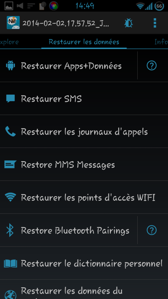

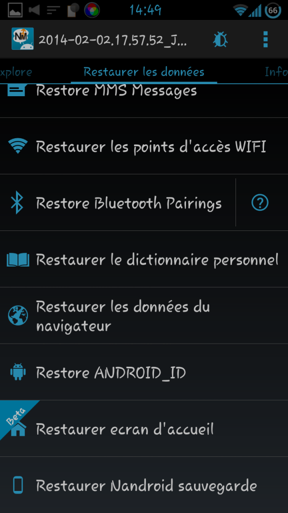

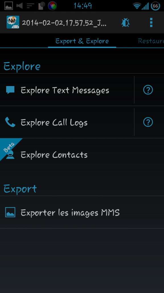

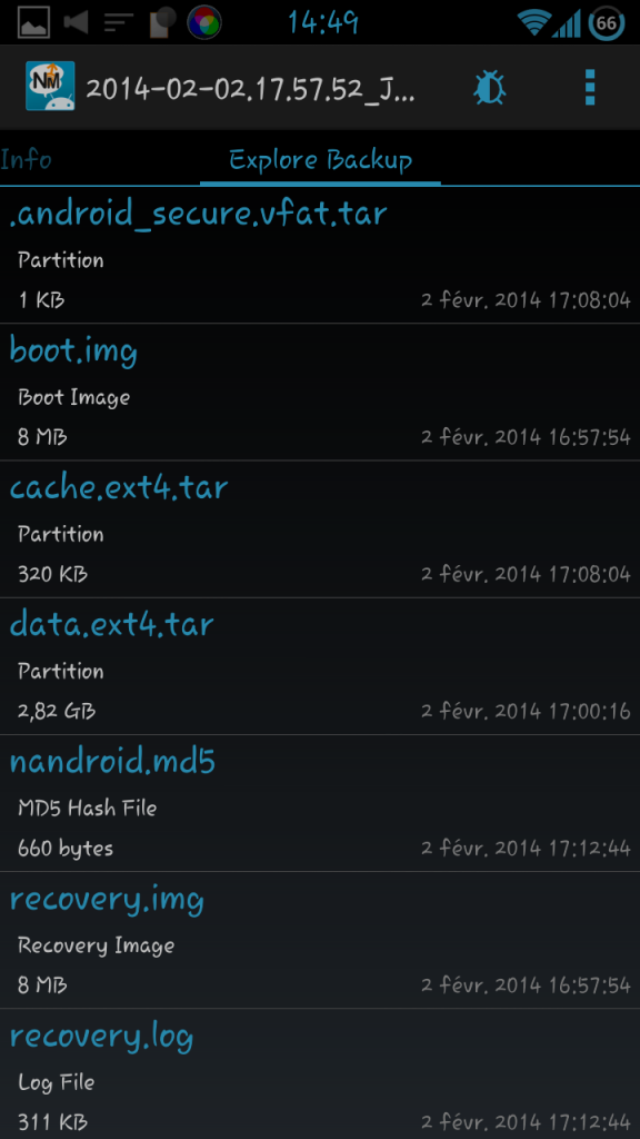

Ecrans qui s'affichent après avoir cliqué sur un des backups.
On peut donc :
  • explorer certaines données telles que les SMS, journaux d'appels...
  • restaurer certaines données (apps avec leur données, SMS, MMS...)

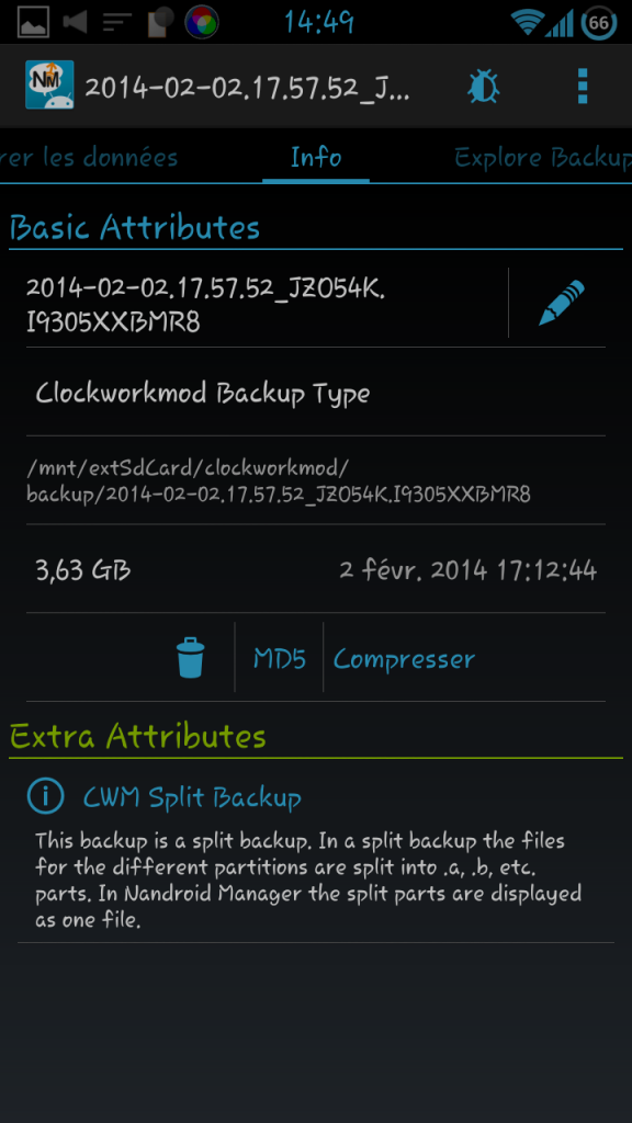

  • accéder aux infos du backup sélectionné (taille, MD5...)
  • explorer ledit backup et en extraire des fichiers (on appuie sur le fichier voulu et on se laisse guider)

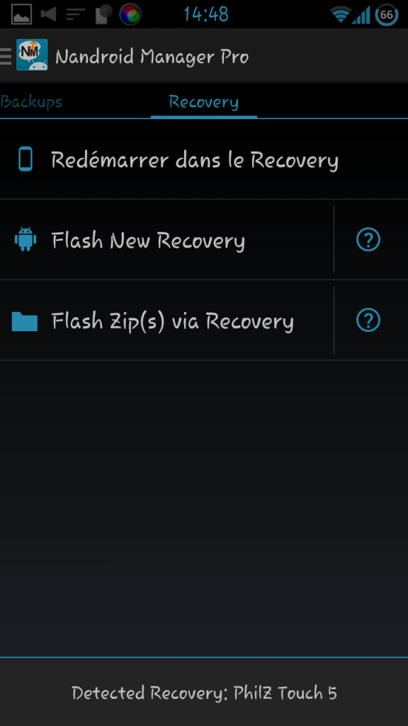

Quant à l'onglet recovery :
On peut :
  • redémarrer en recovery (beaucoup de ROMs custom ou de ROM stock moddées proposent l'option via l'appui sur la touche power ou via un toggle mais ça peut servir)

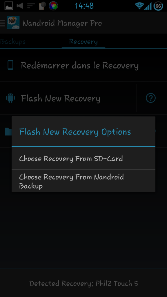

  • flasher un recovery (au format .img)
  • flasher un zip (sans avoir à redémarrer au préalable en mode recovery puis choisir le zip concerné)
