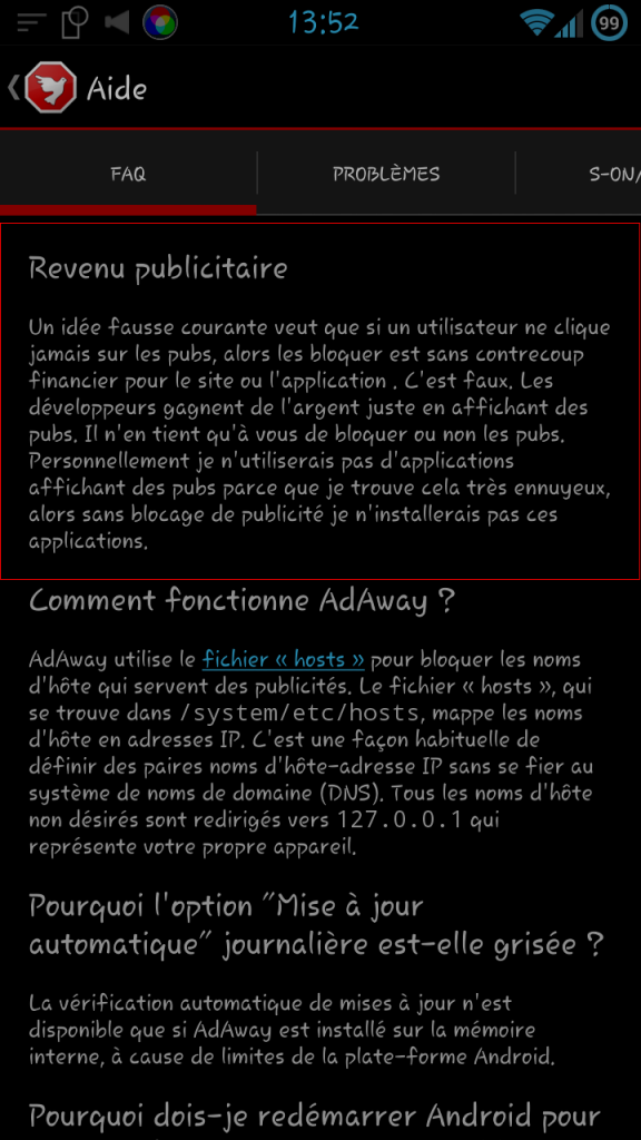

J'utilise Tapatalk pour parcourir le fofo ( et d'autres ) via mon téléphone. J'utilisais aussi jusqu'à aujourd'hui AdFree pour bloquer les pubs in-app. Avant de polémiquer sur le blocage desdites pubs, un screenshot des des FAQ de l'aide d'AdAway ( que j'utilise maintenant ) :

Crédit image : screenshot d'AdAway et icônes extraites de l'APK de Tapatalk
