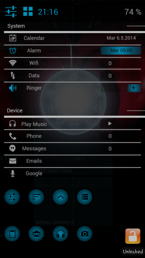

En créant ce home, j'ai par la suite voulu intégrer des pastilles donc la couleur serait gérées par Sidelined au niveau de mes dossiers d'apps Nova ( afin de pouvoir en changer la couleur comme je le voulais et donc coordonner ces pastilles avec la couleur des autres modules ).
En gros, je voulais placer un module zooper ( un rond ou un rectangle ) au niveau d'un dossier d'app ou du raccourci d'une app pour des raisons purement esthétique : avoir une jolie pastille avec la même couleur que les autres modules, c'est qd même plus joli que des icônes avec des couleurs dépareillées non ?
Pour faire simple, çà donne çà :
Tout ce qui est bleu peut changer de couleur en 1 clic ;)

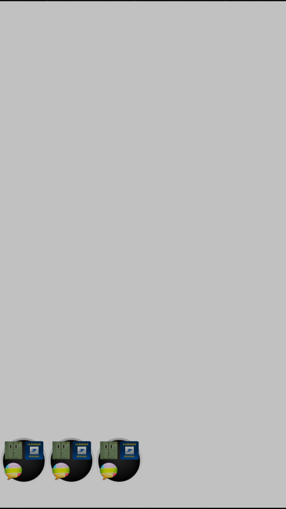

Les huit pastilles bleues en bas ainsi que les icônes dessus sont des modules Zooper MAIS dessus se trouvent des dossiers d'apps créés via Nova ( en fait les dossiers ne sont pas "cachés", ils ont juste un cercle noir transparent en son centre comme icône : vu le placement du cercle et la couleur du fond, on voit juste les pastilles et les icônes Zooper ).

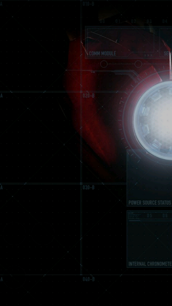

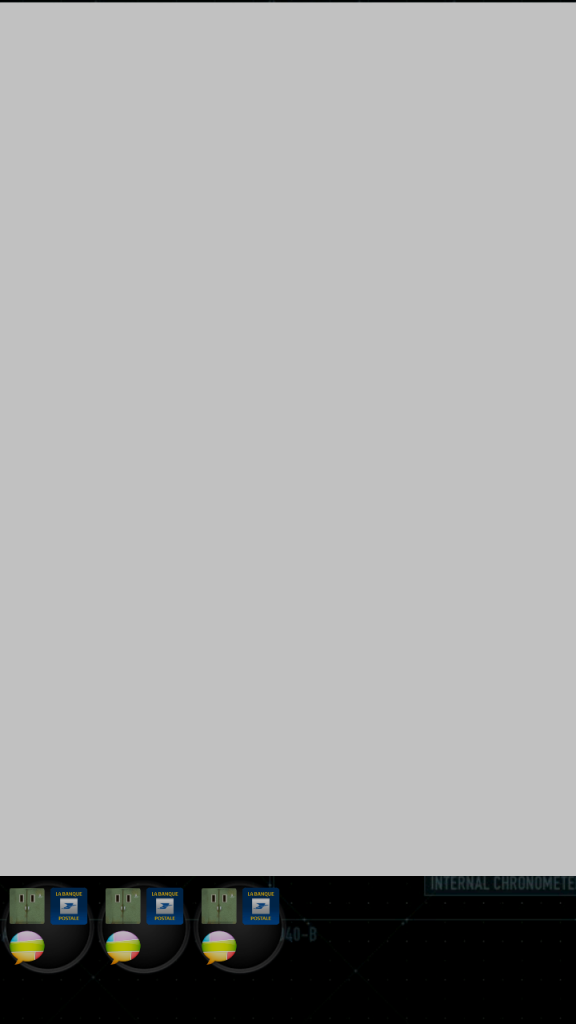

Alors déjà, se placer sur une page vide du home :

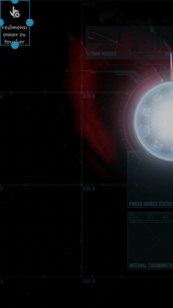

Créer un widget Zooper ( par défaut je crée du 1*1 ) :

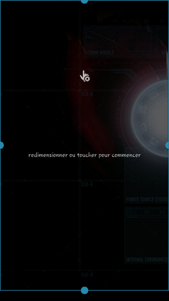

L'étirer pour qu'il prenne toute la page :
Créer au moins 3 dossiers d'apps ( le nombre d'apps incluses n'est pas important ) sur la page :
J'ai redimensionné le rectangle pour créer les dossiers.

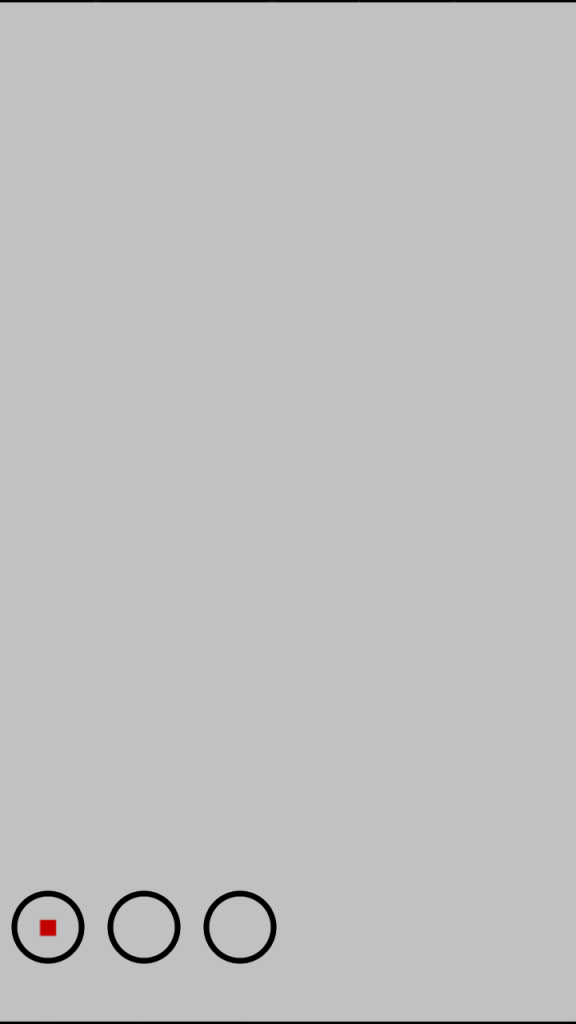

Ré-agrandir le rectangle Zooper et le placer à l'ARRIERE-PLAN :

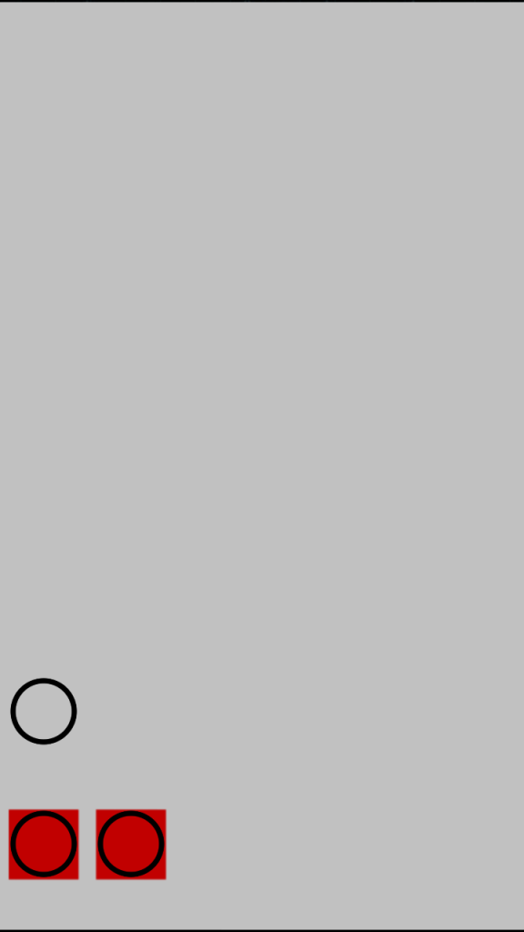

Remplacer l'icône par défaut des dossiers par des icônes transparentes en leur centre ( un rond noir pour moi ). Ensuite via Zooper, créer un rectangle de couleur ( une couleur qui tranche avec le fond et les icônes des dossiers test ) et le placer au centre de l'icône d'un des dossiers ( via les commandes x/y ):

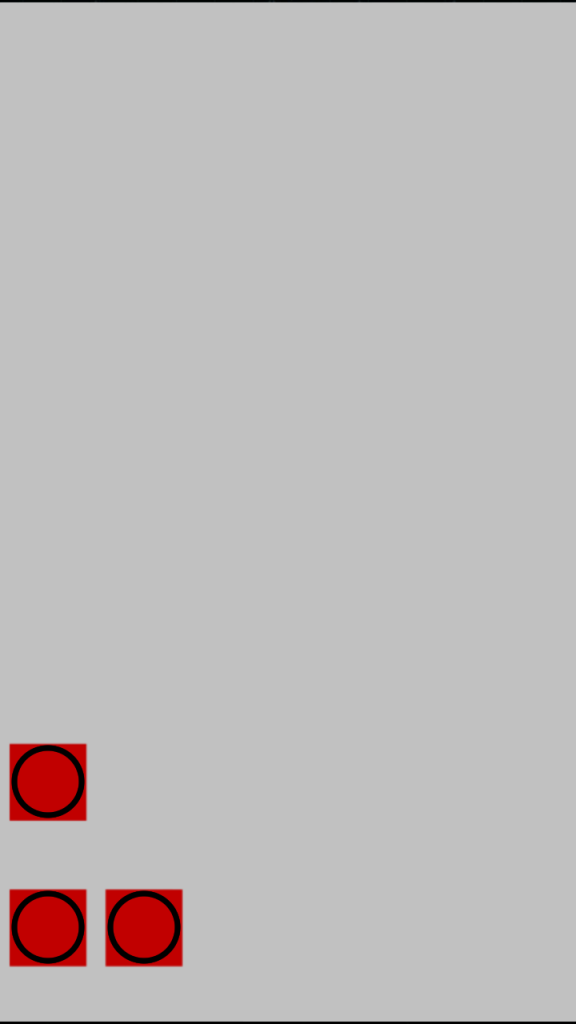

Agrandissez le rectangle pour qu'il fasse la taille ( hauteur/largeur ) des icônes ( ici je me suis occupé de 2 icônes ) :
Pour passer de la 1ère icône à une autre, cloner un rectangle déjà créé puis bougez-le sur une nouvelle icône :
Pourquoi ai-je fait mon exemple avec 3 dossiers ? Parce-que çà permettait de voir les écarts x/y entre 2 dossiers ( juste 2 dossiers et c'était juste les écarts x OU y ).

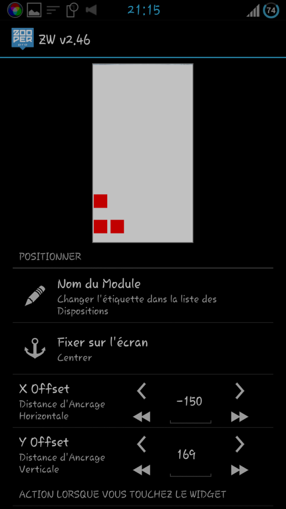

Une fois fini, allez dans la config du widget et récupérez les coodonnées des rectangles ainsi créés :
A partir des coordonnées ainsi déterminées et avec un peu de jugeote ( ou une calculatrice si vous êtes nuls en calcul mental lol ), vous pourrez ainsi calculer les coordonnées des autres positions de dossiers sur la grille... Et ainsi faire des trucs sympas avec Zooper en cachant les dossiers avec des icônes transparentes, ou en partie ;)
